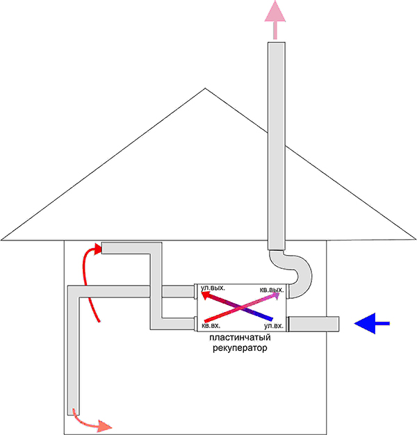

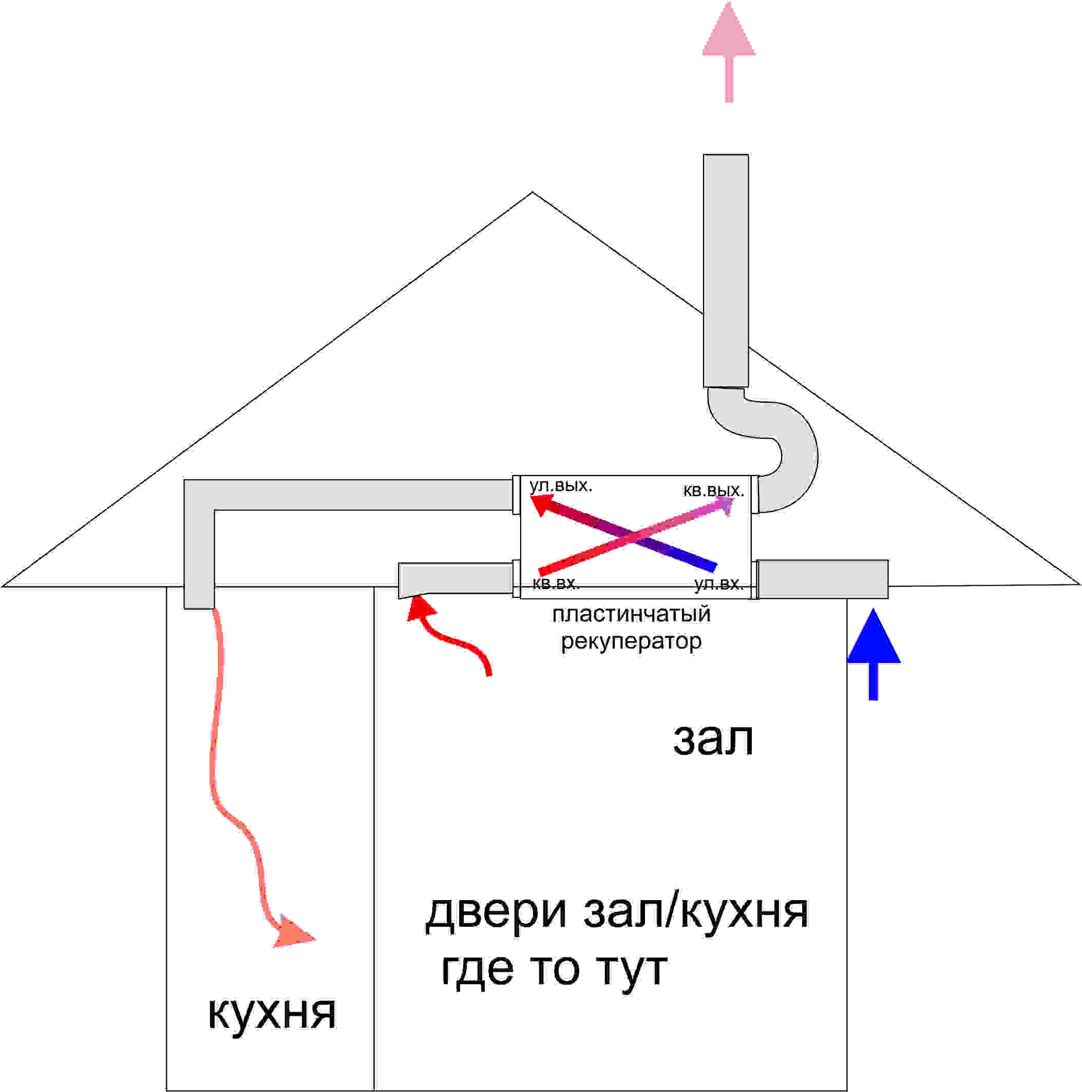

tr1.jpg [ 60.22 КБ | Просмотров: 60296 ]
Так будет дуть?

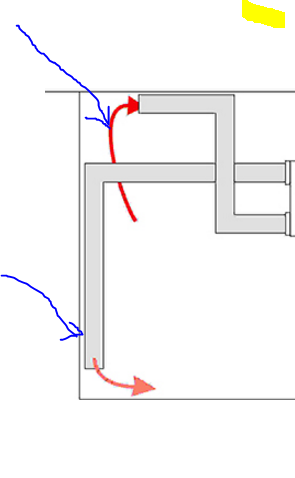

А так все еще дует?

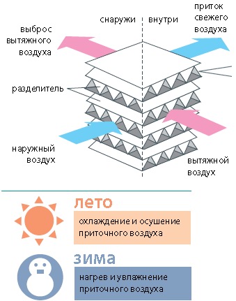

tr2.jpg [ 82.75 КБ | Просмотров: 60286 ]
устройство рекуператора
memb.jpg [ 45.51 КБ | Просмотров: 60287 ]
 Заголовок сообщения: Re: Рекуперация
Сообщение Рейтинг поста: [↑ ↓] Добавлено: 15 апр 2016, 20:30
Сообщения: 840
Так что непонятно? Ну нарисовал ты стандартную схему. Печка - труба.
Сообщение Рейтинг поста: [↑ ↓] Добавлено: 15 апр 2016, 20:32
Сообщения: 840
Ну пластинчатый рекуператор чем помогает? Воздух там за счёт чего греется?
Сообщение Рейтинг поста: [↑ ↓] Добавлено: 15 апр 2016, 20:47

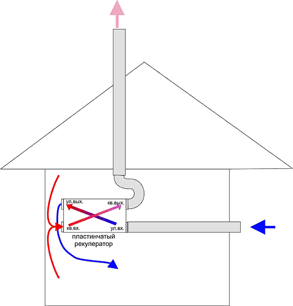

Ну и в финале
tr3.jpg [ 89.08 КБ | Просмотров: 60280 ]
Осталось развести подогретый воздух по комнатам если нужно.
Пластинчатый рекуператор работает просто как грабли:
тонкая пластинка(фольга люминтий) с одной стороны обтекается теплым воздухом из квартиры. С другой стороны эта же фольга обтекается входным холодным.
2 закон термодинамики работает на ура.
Таких пластинок много.
Сообщение Рейтинг поста: [↑ ↓] Добавлено: 15 апр 2016, 20:54
Сообщения: 840
Ладно, допустим схема несовершенна, ну визуально плохо обозначена, не придираюсь, я б и такое не нарисовал.
Предполагаю вся эта хрень пластинчатая греется за счёт исходящего из дома тёплого воздуха. Который устремляется вверх - в трубу.
Значит здесь имеем сразу 2 проблемы.
1. Входящий воздух (синий) забирает теплоэнергию у исходящего (красный), и часть его теплеет (краснеет), успешно унося тепло дома в трубу сверху.
2. Исходящий воздух (красный) наоборот охлаждается частично и падает на пол холодной частью объёма, ибо частично синеет ,оставляя свою холодную часть в доме.
Схема та же. которую строили наши прабабушки, тока дюже усложнённая.
Сообщение Рейтинг поста: [↑ ↓] Добавлено: 15 апр 2016, 21:05

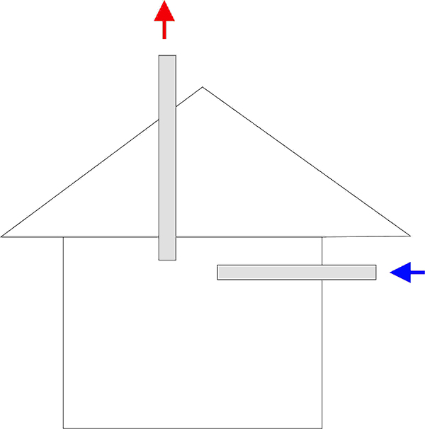

Уточнение:
tr4.jpg [ 86.12 КБ | Просмотров: 60277 ]
Если принять курную избу до да. )
Сообщение Рейтинг поста: [↑ ↓] Добавлено: 15 апр 2016, 21:07
Сообщения: 840
Конечно все тепло произведенное так не спасешь
Ну наконец-то.
С тебя флянец коньяка.
Я столько времени потратил, люди в страхе бежали))
Ну если не забаниш, уже в расчёте))
Плюсовать не возбраняется.
Добавить стеклопакеты, утепление снаружи, если свой дом то еще солнечную батарею, коллектор на крышу, тепловой насос в соседнее озеро...
Тепловой насос под землю надо загонять глубоко, если не на гейзерах конечно озеро.
Вся эта хуетень никогда не отобьётся на данный момент. Ну может утепление, тут надо смотреть.
Стеклопакеты вроде бы и так по умолчанию.
Какой газ? )
Вот я ежеквартально делаю отчёты по себестоимости отопления, правда не для домов, а для котельных. Газ всегда выходил самым дешёвым, да были скачки курса, но дрова и пеллеты дешевле никогда не выходили.
Сообщение Рейтинг поста: [↑ ↓] Добавлено: 15 апр 2016, 21:10
Сообщения: 840
В этой схеме точно никакой воздух никуда не пойдёт))
Сообщение Рейтинг поста: [↑ ↓] Добавлено: 15 апр 2016, 21:11

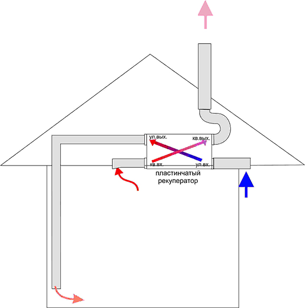

Пойдет, со свистом пойдет. Только правильно отрисовать надо.
tr5.jpg [ 79.89 КБ | Просмотров: 60277 ]

Ну вот какого хера тёплый воздух по трубам вниз пойдёт?
Снимок_тепло.PNG [ 21 КБ | Просмотров: 60276 ]

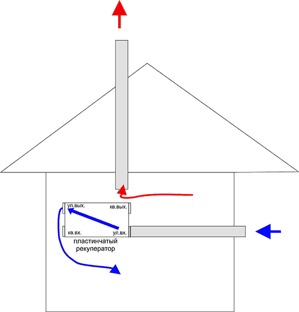

Вакуум, сэр )
tr6.jpg [ 138.4 КБ | Просмотров: 60270 ]

Вакуум, сэр )
Ну и за счёт чего он создался, сука это вакуум?
Я по стрелкам не въехал.
Вообще-то, если мне не изменяет мой маразм вместе с алкоголизмом и я как-то с трудом помню школьные годы, то...
Синенькие стрелочки вниз должны идти, а красные вверх. Чё они ходят у тебя куда захотят?
Это, брат, прости за выражение принудительная вентиляция.

Дом отапливаем отоплением. Только в трубу тепло не все выбрасываем.
Рекуперация - возврат, а не замена. Поэтому отапливать меньше надо. Не перестать, а меньше.
Ага. Глубокая мысль. А я-то думал... спасибо, просветили.
Вопрос в затратах электроэнергии, между прочим.

Wolf_31 писал(а):
А причём тут рекуперация? Тёплый воздух из кухни по-любому в дом придёт. Для этого ничего делать не надо. Достаточно открыть дверь.
А в трубу этот теплый воздух выйдет?
И в выходную трубу, с таким трудом нагретый дорогим газом отработанный воздух выйдет. Унося в трубу денюжки.
Так вот цель рекуперации отжать у уходящего пару джоулей, которые можно потом не добывать сжигая газ.
go to step one

Вентилятор это если отжать у уходящего воздуха все джоули.
До 2/3 безвентиляторно вполне(чем дубарнее снаружи тем можно больше отжать(принцип работы всех тепловых машин - работа за счет разницы температур - вытягивание воздуха из квартиры тоже тепловая машина, которая совершает работу)).
Однако если не вентилятор, а тепловой насос....
Но это уже другая песня )
Логично. И чё делать?
Пане Зиг, ну сколько можно рассказывать мне прописные истины?
Я вчера надеялся, что вы пьяный, как и я. Думал поутряне договоримся Никогда не было и вот опять.
Вентилятор часто и ставят, тк мощность требуется небольшая, а возврат тепла можно увеличить значительно, особенно при небольшой разнице температур. Или уменьшить размеры рекуператора.
